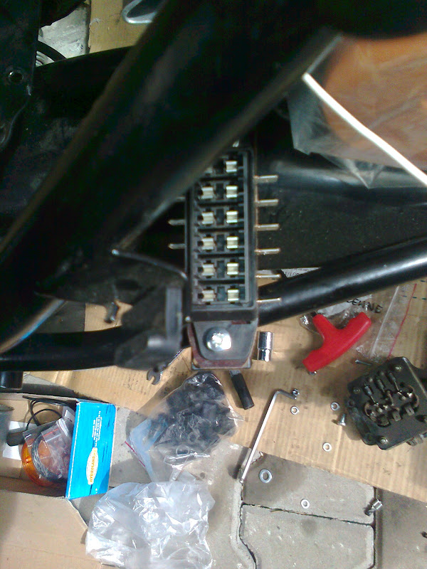

Witam, ja również zakupiłem do swojej mz nową skrzynkę bezpieczników właśnie taką:
tylko chcę zmienić miejsce jej usytułowania ponieważ pod boczkiem chciałbym zrobić miejsce na małą buteleczkę z olejem i być może również jakąś małą kasetke na dokumenty. Niestety nie wiem gdzie umiejscowić nową puszkę, myślę że pod siedzeniem przy tylnej lampie będzie optymalnie, jedynie będzie trzeba trochę dalej ciągnąć przewody. Niestety jest też problem z cewką butelkową, tą co mam jest zelmotowska nieorginalna i sie nie mieści pod siedzeniem, do tej pory była mocno upchana i nie wyglądało to fachowo, coś z tym też muszę zrobić ale nie wiem jeszcze co, proszę o jakieś uwagi i podpowiedzi co do mojego pomysłu:)

MarcinOS.W, masz rozwiązanie. :lol:

Dzięki, ale w tym miejscu chciałem wcisnąć butelke na olej, narazie sprzątam kable i dzisiaj może będe przesuwał aku maksymalnie do przodu i czujnik stop nieco wgłąb schowka, pzdr;)
