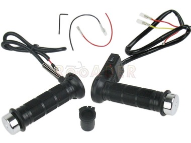

W międzyczasie przejrzałem na oferty na Alldrogo i natknąłem się na manetki firmy LAMPA i wydaje mi się, że to może też być ciekawa opcja do ETZ. Mają bardzo wygodną regulację na lewej manetce a prawa jest zintegrowana z rolgazem, więc może by to podeszło do ETZ bez większych przeróbek?
Tez nad tym sie zastanawialem . Jak by ten rolgaz podszedl to by byla spoko sprawa. Natomiast regulacja jest przez zwykly potencjometr suwakowy ktory jest niestety awaryjny. Centralka Oxforda ktora zastosowal Jarek jest o tyle dobra ze ma zabezpieczenie przed rozladowaniem aku szczegolnie przy jezdzie przez miasto. Ja przy swoich manetach musze Pamietac zeby przy dluzszej jezdzie po miescie je wylaczyc bo inaczej aku szybko zejdzie i moze byc problem z odpaleniem..
Ja w swojej ecie zastosowalem te https://www.rooader.pl/fi...oduct-23282.jpg
na aukcji : https://allegro.pl/oferta/manetki-podgrzewane-grzane-dwa-tryby-uniwersalne-12620143550 . Jedyna przerobka to rolgaz musialem troche zeszlifowac aby weszlo na orginalny, Moze z pol godziny roboty lacznie z podlaczeniem. Tylko trzeba z wyczuciem aby nie uszkodzic drutow w manetce. Kapsel zastosowalem z nowych manetek z tym ze przykleilem do niego poxilina sprezyne rozporowa i jest wcisniety do rurki kierownicy . sprezyna opiera sie o rurke i go blokuje . Patent z guma od ciezarka wydaje sie lepszy solidzniejszy. ale na mojej sprezynie juz 3 sezony trzyma i nie spadlo .Manetki maja tez wygodny przelacznik i dwa biegi. Grzeja spoko , aku daje rade ale musze pamietac o wylaczeniu jak dluzej stoje. Podlaczylem tez po stacyjce. Uzytkuje juz 3 sezony i dzialaja bezporblemowo. Moze nie tak zaawansowany projekt jak Jarka ale skuteczy i tani ;)

Nie do końca o to mi chodziło, bardziej coś takiego. https://www.louis.pl/arti...number=10040199
Co do Oxford hot hands czyli nakładek podgrzewanych na manetki miałem to i bardzo NIE POLECAM, sztuka ruchoma czyli na rolgaz uszkodziła się po 10km, po rozcięciu okazało sie strzelone połączenie kabla ze sznurem grafitowym który się rozgrzewa, po naprawieniu tego połączenia i zszyciu, manetka wytrzymała znowu podobnie i sznur przepalił się na środku. Gadałem kiedyś z gościem ze sklepu motocyklowego to mówi że najwięcej z reklamacji oxfordów miał właśnie z tymi nakładkami grzanymi oraz starymi typami manetek na sterowniku V6.
