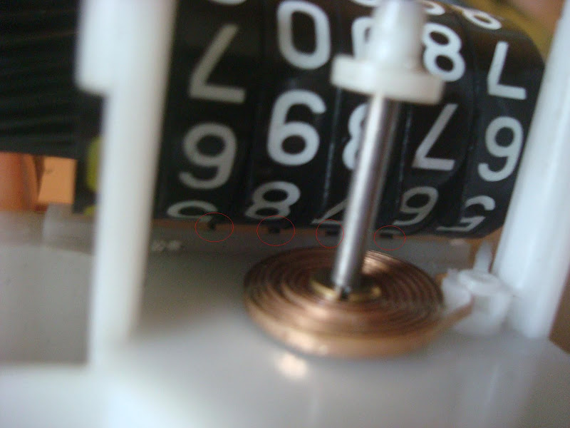

Cały problem w poprawnym wyzerowaniu licznika polega na tym żeby dany licznik później działał. Nie ma co martwić się o wskazania szybkościomierza - układ napędu wskazówki oraz napędu drogomierza są odizolowane od siebie i nie dziala na nie bezpośrednio zadna siła. Transmisja odbywa się za pomocą wirującego pola magnetycznego wytworzonego przez magnes na wałku głównym (do napędu wskazówki) oraz bezpośrednio przez przekładnie (do napędu drogomierza). Jak wyzerować licznik? Wujek Dukee radzi - zastanów się 2 razy czy potrzebne Ci to jest.. nie odpowiadam za błędy powstałe podczas składania drogomierza! Mi sie zawsze udawało :cool: Więc do dzieła.
Najszybciej i najprościej rozebrać cały drogomierz do zera i pooglądać go jak wygląda od środka :cool: W tym celu nalezy wyciągnąć cały drogomierz:
należy zapamiętać pole zaznaczone czerwoną ramką! jest bardzo ważne a po co dowiecie się za chwile. Teraz ściągając zabezpieczenie po lewej stronie całego drogomierza można go rozebrać w mak:
Fajne trybiki wszystko fajnie. Cały drogomierz składa się z 6 krążków zębatych z wybitymi cyferkami (5 identycznych, jeden napędzający cały drogomierz - żółty z ząbkami pod wałek napędowy drogomierza), 5 przekładek (identycznych), wałka prowadzącego oraz zabezpieczenia. Teraz wymyśl sobie przebieg jaki chcesz ustawić (tym razem ustawiłem sobie same zera, w liczniku który obecnie używam ustawiłem przebieg 21kkm jakieś 3 tysiące temu) Teraz wystarczy poskładać wszystko w odwrotnej kolejności:
Zaczynając oczywiście od krążka napędowego! Następnie należy wsadzić przekładkę (małym trybikiem w stronę krążka!)
I tak do momentu w którym nie skończą nam się części :cool: teraz bardzo ważny moment. Wszystkie zapadki które zostaly zaznaczone na poprzednim zdjęciu czerwonym okręgiem nalezy ustawić w jednej osi! Należy zrobić to tak dokładnie, żeby wszystkie pozostałe zapadki (jedna przekładka ma 3 zapadki) były ustawione równiutko jedna obok drugiej! Mniej więcej tak:
Teraz można założyć zabezpieczenie na wałek żeby się wszystko nie porozjezdzało i delikatnie umieścić cały drogomierz z powrotem w liczniku. Polecam na czas umieszczania drogomierza w korpusie wyciągnąć wałek który napędza pierwszy tryb (żółty). Po umieszczeniu drogomierza w korpusie należy upewnić się czy wszystkie zapadki zaznaczone czerwonym okręgiem (zdjęcie wyżej) znajdują sie w ramce zaznaczonej czerwonym prostokątem (zdjęcie wyżej). Jeżeli tak to super jak nie to do poprawki.
Teraz popatrz co narobiłeś. Drogomierz pokazuje chyba inny przebieg niż zaplanowałeś? Ja też tak zaplanowałem :cool: Metoda ustawiania licznika którą zaraz opiszę jest w 100% bezpieczna ponieważ nic nie chrobota i nie ma opcji połamania czegokolwiek. Skoro licznik może się ustalić na dowolną liczbę to dlaczego nie można by go ręcznie ustawić? Teraz należy przesunąć cały drogomierz maksymalnie w lewą stronę tak aby zabezpieczenie siedzące na wałku przesuneło się maksymalnie w lewą strone.
Spowoduje to poluzowanie wszystkich przekładek i krążków z cyferkami a co za tym idzie można je ustawić w dowolnej kolejności bez ryzyka że coś uszkodzimy. Teraz skupiamy się na żółtym krążku. Przykładamy tarczę licznika i ustawiamy go tak aby cyfra która jest na nim obecnie pokazywana była idealnie po środku ramki:
Następnie ustawiamy tak samo resztę krążków. Polega to na ich delikatnym przekręceniu i trafieniu ząbkami które są na krążkach w ząbki na przekładce. Wszystko bardzo lekko pasuje do siebie. Jeżeli wszystkie krążki są już przytulone do siebie i ustawiliśmy sobie juz magiczną cyferkę możemy z powrotem przycisnąć do drogomierza zabezpieczenie które wcześniej przesuneliśmy. Nalezy przycisnąć je możliwie najmocniej (spokojnie nie zatrze sie nic, co najwyżej nie będą się cyferki potem rozwalać na wszystkie strony). Wygląda to mniej więcej tak:
Teraz kręcimy pierwszym trybem (palcem najszybciej) i patrzymy czy przeskakują wszystkie tryby. Jeżeli wszystko zostało poprawnie poskładane, licznik powinien się równo przekręcać i bez zadnych problemów powinno się dać nim kręcić.
No i tyle. Do kręcenia krążkami nie może być wałka pionowego który napędza żółty krążek. No inaczej się przecież nie przekręci bo to przekładnia samohamowna jest... Jeżeli wszystko działa, skręcamy licznik do końca. Nie można zapomnieć o umieszczeniu poprzeczki centrującej wskazówkę!
Jeżeli jej nie będzie, wskazówka będzie latać na wszystkie strony...
