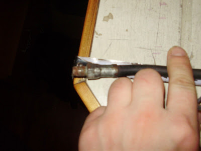

Informacja dla innych którzy chcieli by też zamawiać lub dorabiać przewody hamulcowe do Mz ETZ długość całkowita tych przewodów powinna wynosić 740mm skok gwintu to 10x1,0. Rodzaje końcówek z dołu zostawiamy tą oryginalną hydrauliczną u góry dajemy oczko najlepiej o kącie 90°.
Pomiar długości przewodu hamulcowego MZ ETZ 150/250/251 L=740mm

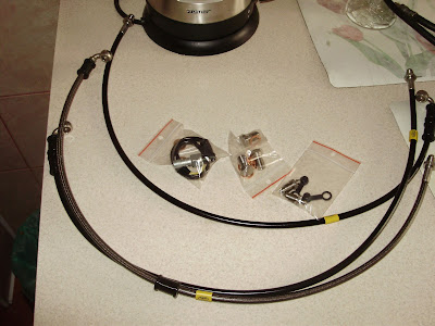

Witam
przyszły w końcu przewody hamulcowe z HEL :cool3: :yeah:
Chyba nie wspominałem że ostatecznie na próbę zakupiłem ten hydrauliczny wyłącznik stopu bo ktoś musi "wyważyć w końcu te drzwi". Kosztował mnie 70zł jedynie szkoda że są tak krótkie przewody połączenie...
Na allechina znajdziecie jakieś odpowiedniki za 51zł http://allegro.pl/listing...erItems-7985317
Ze względu na koszty wysyłek wychodziło by mnie to prawie tyle samo... Tylko pamiętajcie można je stosować mając przewód na oczko lub jakiś rozgałęźnik przy pompie inaczej nie da się połączyć... Poniżej kilka fotek przewodów hamulcowych Hel wraz z skręconą pompą oraz hydraulicznym czujnikiem hamulcowym.
