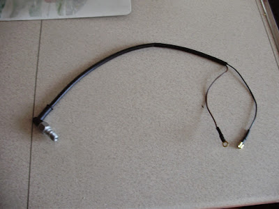

Witam
Tak jak chyba wspominałem wcześniej bez przerobienia wyłącznika hydraulicznego stopu nie da się go zamontować bo przewody są za krótkie jak i terminale nie odpowiednie. Zatem przy samym wyłączniku przewody zostały ucięte, pozostawiłem jedynie odcinki około 5mm jako punkty lutownicze do nich przylutowałem przewody w kolorze czarnym i brązowym o długości 530mm i średnicy 0,75mm na każdy przewód nałożyłem koszulkę termokurczliwą, na same przewody rurkę PCV i na końcu na przewodzie czarnym zacisnąłem terminal, zaś na brazowym przewodzie przylutowałem oczko fi=5mm. Tak oto mamy przygotowany czujnik stopu do zamontowania w motocyklu ważne aby pamiętać że wpierw go wkręcamy w pompie hamulcowej MZ ETZ potem wpinamy do instalacji MZ ETZ...
Z lewej czujnik jaki dostajeny po zakupie z prawej po przerobieniu.
