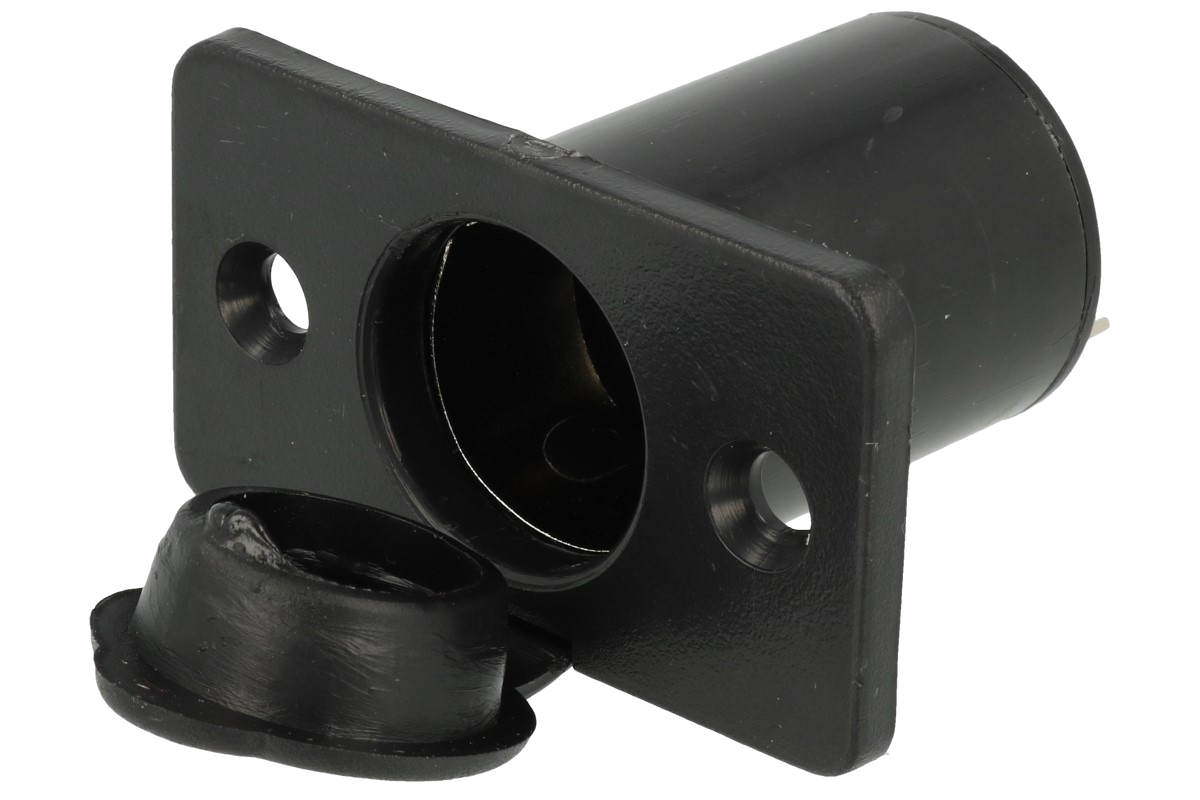

Jeśli chodzi o montaż w główce to w grę wchodzi tylko zwykłe gniazdo cienkościenne, plastikowe i jeszcze jest foo stoczenia bądź do oszlifowania chodź z tym drugim trzeba ostrożnie, sam zniszczyłem 2 sztuki na szlifierce. Teraz mam tokarkę to zrobię to jak należy.
Ma ono kapselek gumowy, który chroni przed wodą, ładowarkę mam na gniazdo samochodowe więc robię takie gniazda w sztyce. Czasem się przydaje gnuaazdo np do pompowania materaca pompką :piwo:
